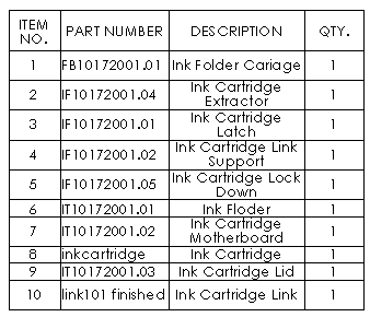

Per inserire una distinta materiali:
  1. Apri install_dir\samples\whatsnew\drawings\Ordering_balloons.slddrw.
  2. In una vista del disegno, fare clic su Distinta materiali Tool_Bill_of_Materials_Table.gif (barra degli strumenti Tabella) o su Inserisci > Tabelle > Distinta materiali.
  3. Nel PropertyManager, per Tipo di distinta materiali selezionare Solo parti.
  4. Fare clic su PM_OK.gif.
  5. Spostare il puntatore nella parte in basso a sinistra del disegno e fare clic per posizionare la distinta materiali.
