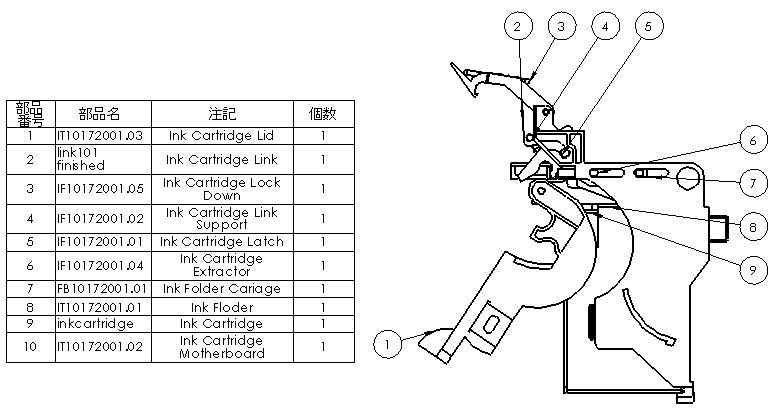

最初のバルーンの設定(Setting First Balloon)
バルーンが順次に番号付けされている場合、どのバルーンを最初のバルーンにするかを選択できます。
  1. イベント ビューアで次のいずれかをクリックします:
    • 自動バルーン Tool_auto_balloon_annotations.gif (アノテート アイテム ツールバー)、または挿入 > アノテート アイテム > 自動バルーン
    • バルーン Tool_balloon_annotations.gif (アノテート アイテム ツールバー)、または挿入 > アノテート アイテム > バルーン
    • 積重ねバルーン Tool_stacked_balloon_annotations.gif (アノテート アイテム ツールバー)、または挿入 > アノテート アイテム > 積重ねバルーン
  2. PropertyManager の部品番号(Item Numbers)で、順番に番号付ける (Order sequentially) を選択します。
  3. 部品番号で、最初のアイテム (First item) をクリックします。
  4. 最初のアイテムとして使用するバルーンをクリックします。
  5. PM_OK.gif をクリックします。
この例では、左下のバルーンが最初のアイテムとして選択されています。
BOM の部品番号は、新しいバルーンの順番に一致するように更新されています。
