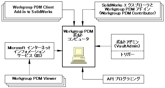

下記は Workgroup PDM を図解したものです:
  • 1つのコンピュータで使用できるボルトは1つだけです。
  • Vault(ボルト)ディレクトリに非表示や読み取り専用のディレクトリは使用できません。
  • クライアント/サーバー アプリケーションとして、Workgroup PDM のパフォーマンスは、強力なネットワーク環境に依存します。
  • 多数のドキュメントを維持する必要がある場合は、少数のプロジェクト(各プロジェクトに属するドキュメント数が多い)で維持するのではなく、プロジェクトやサブプロジェクトの数を増やす(各プロジェクトに属するドキュメント数が少ない)とパフォーマンスが改善されます。
