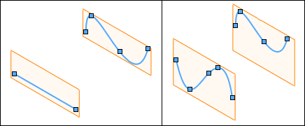

K-係数が適用される有効なスケッチのペア:
K-係数が適用されない無効なスケッチのペア:
