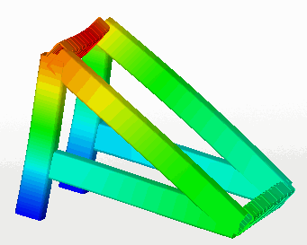

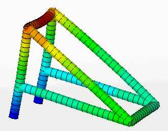

実際の梁のジオメトリ上に変位図プロットを表示するには:
  1. Simulation スタディ ツリーで、結果を右クリックし、変位図プロット定義を選択します。
  2. 変位図プロット PropertyManager の詳細設定オプションで、梁プロファイルのレンダリング (Render beam profile) を選択します。
  3. PM_OK.gif をクリックします。
    梁プロファイルのレンダリング (Render beam profile) 選択 梁プロファイルのレンダリング (Render beam profile) 選択解除
