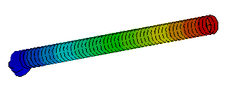

梁のメッシュと結果のプロットが、実際の梁のジオメトリで表示できるようになりました。eDrawings は、この新しいプロットをサポートします。
以前のリリースでは、梁のスタディのメッシュと結果のプロットは、実際の梁のジオメトリではなく、円筒形で表示されました。結果を円筒形で表示するか梁のジオメトリで表示するかを指定するオプションが用意されました。
SolidWorks Simulation の以前のリリース SolidWorks Simulation 2012
