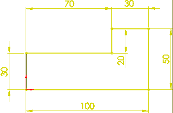

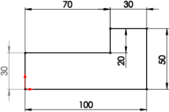

마지막 요소를 스케치하여 폐쇄형 프로파일 스케치를 만들 때 다른 스케치 요소에서 추론된 구속조건과 충돌할 수 있습니다.이런 경우는 마지막 스케치 요소의 치수로 인해 스케치가 초과 정의된 것입니다.SolidWorks 2012에서는 충돌하는 치수가 구속되는 치수로 변경되었습니다.
SolidWorks 2012:스케치 초과 정의를 유발하는 왼쪽 수직선의 치수가 구속되는 치수로 변경됨 SolidWorks 2011:왼쪽 수직선의 치수로 인해 스케치 초과 정의가 발생함
