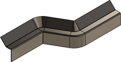

스윕 플랜지 도구를 사용하여 판금 파트에 복합 굽힘을 만들 수 있습니다.

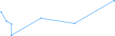

스윕 플랜지 도구는 스윕 도구와 비슷합니다. 플랜지를 만들려면 프로파일과 경로가 필요합니다.스윕 플랜지를 만들려면 프로파일로서 열린 스케치가 있어야 하고 판금 파트에 열린 프로파일 경로 또는 일련의 기존 모서리가 있어야 합니다.
스윕 플랜지의 굽힘 영역에 있는 컷, 구멍, 모따기 또는 필렛은 전개도에 나타나지 않습니다.
  1. 다음 파일을 엽니다. install_dir\samples\whatsnew\sheetmetal\swept_bend.sldprt.
    두 개의 스케치가 있는 파트가 열립니다.
  2. 스윕 플랜지 tool_swept_flange_sheet_metal.gif(판금 도구 모음) 또는 삽입 > 판금 > 스윕 플랜지를 클릭합니다.
  3. FeatureManager 디자인 트리에서 다음과 같이 선택합니다.
    1. 프로파일 PM_profile.gifSketch2를 선택합니다.
    2. 경로 PM_path.gifSketch1을 선택합니다.

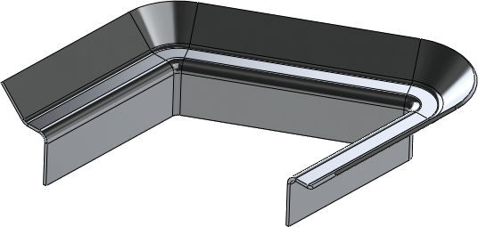

  4. PM_OK.gif을 클릭합니다.
    스윕 플랜지가 완료됩니다.
