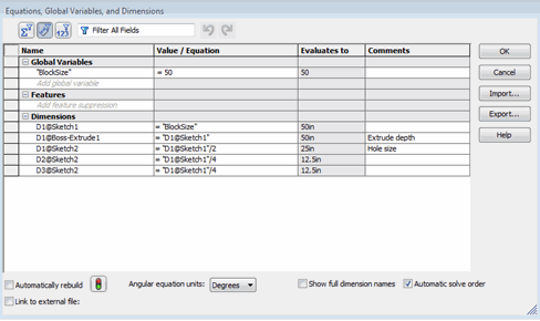

새 수식 대화 상자
수식과 관련한 모든 작업을 수식, 글로벌 변수, 치수 대화 상자에서 바로 수행할 수 있습니다.이제 더 이상 추가 창을 열거나 닫을 필요가 없습니다.
대화 상자에는 다음을 확인할 수 있는 세 개의 뷰가 있습니다.
  • 모든 수식 및 글로벌 변수
  • 활성 부품 또는 어셈블리 사용된 모든 치수
  • 해석할 순서에 따라 정렬되는 수식.
다음과 같은 기능 향상으로 수식을 더 정확하게 작성할 수 있습니다.
  • 사전 입력 기능으로 입력을 줄입니다.
  • 글로벌 변수, 수학 함수, 파일 속성 등이 드롭다운 목록으로 제공되므로 입력 옵션이 더욱 다양합니다.
  • 자동 구문 확인을 통해 불완전하거나 잘못된 입력 사항을 하이라이트하여, 사용자가 즉시 오류를 식별할 수 있습니다.
  • 측정 도구를 통해 측정을 거친 구속되는 치수를 수식에 추가할 수 있습니다.
다음과 같이 할 수도 있습니다.
  • 분류와 필터링을 통해 특정 수식, 글로벌 변수 또는 피처를 찾습니다.
  • 단계를 실행 취소하거나 다시 실행합니다.
  • 자동으로 모델을 재생성합니다.
  • 수식 실행 순서를 변경하여 재생성을 최소화합니다.
  • 텍스트 파일 편집 및 링크하기를 쉽게 수행합니다.
