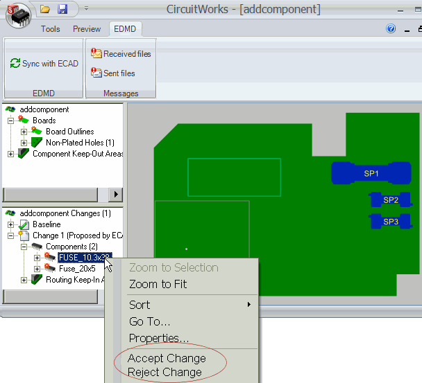

ProStep EDMD(*.idx) 파일은 주요 ECAD 공급업체에서 지원합니다. 이 파일 형식을 사용하면 ECAD 설계 시 ECAD 설계자와 공동 작업할 수 있습니다. CircuitWorks 데이터를 ProStep EDMD 파일에 내보낼 수 있으며 ProStep EDMD 파일을 CircuitWorks로 불러올 수 있습니다. CircuitWorks는 제안된 변경사항을 ECAD 파일로 만들어 ECAD 설계자에게 전달하고, ProStep EDMD의 업데이트된 변경사항은 ECAD 데이터 불러오기 실행 시 다시 CircuitWorks로 전달됩니다.
ProStep EDMD 파일을 열려면 CircuitWorks > ECAD 파일 열기를 클릭하고 ProStep EDMD 파일을 찾아 열기를 클릭합니다.ProStep EDMD 옵션을 설정하려면 CircuitWorks 옵션 대화 상자에서 ProStep EDMD circuitworks_edmdfileicon_options.gif 탭을 클릭합니다.
자세한 사항은 SolidWorks 도움말: ProStep EDMD 파일을 참조하십시오.
