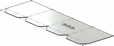

전개도에 폼 도구가 표시되는 방식을 선택할 수 있습니다.
  1. FeatureManager 디자인 트리의cover.sldprt파일에서 extruded hole1을 오른쪽 클릭한 후 피처 편집 menu_Edit_Feature.gif을 클릭합니다.
  2. PropertyManager의 전개도 표시 유형에서 다음을 수행합니다.
    1. 문서 설정 덮어쓰기프로파일 표시를 선택합니다.
    2. 모든 다른 옵션을 선택 취소합니다.
    3. PM_OK.gif을 클릭합니다.
  3. FeatureManager 디자인 트리에서 Flat-Pattern1 FM_flat_pattern_suppressed.gif을 오른쪽 클릭한 후 기능 억제 해제 menu_Unsuppress.gif를 클릭합니다.
    폼 도구의 프로파일(배치 스케치)이 전개 파트에 표시됩니다.
