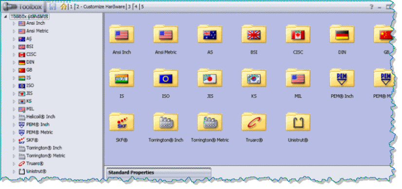

Windows에서 폴더를 수정하는 방법과 유사하게, Toolbox 설정하드웨어 사용자 정의 페이지에서 Toolbox 폴더 복사, 붙여넣기, 삭제, 이름 변경을 통해 Toolbox 콘텐트를 사용자 정의할 수 있습니다.
이 예제에서는 새 Toolbox 폴더를 만들고, 이 폴더에 콘텐트를 추가하고, 콘텐트 이름을 변경하고, 폴더에서 콘텐트를 삭제해 봅니다.
Toolbox 관리자가 이미 Toolbox를 사용자 정의했을 수 있습니다.이 연습을 수행하기 전에 먼저 Toolbox 관리자에게 문의하십시오.
먼저 Toolbox 설정을 열고 하드웨어 사용자 정의를 시작합니다.
Toolbox 설정을 열려면, 시작 메뉴의 모든 프로그램 목록에서 SolidWorks 버전 > SolidWorks 도구 > Toolbox 설정을 클릭합니다.
  • Toolbox 설정에서 2 - 하드웨어 사용자 정의를 클릭합니다.
