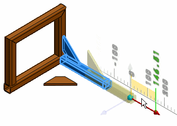

- 그래픽 영역에서 다른 보강판, 맨 오른쪽에 있는 구조용 멤버 및 엔드 캡을 선택합니다.
- PropertyManager의 옵션 아래에서 끌기 후 솔리드 바디 간격 자동을 선택합니다.
- 트라이어드의 빨간색 핸들을 그림에 나와 있는 바디의 위치로 끕니다.
그림에 표시된 위치에 바디 그룹을 놓으면 하나는 놓은 위치에 남아 있고, 다른 바디 그룹은 소프트웨어가 같은 축을 따라 간격을 자동으로 맞춥니다.
