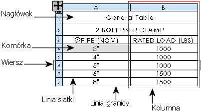

Tabela składa się z komórek ułożonych w wierszach i kolumnach. Komórki mogą zawierać tekst lub dane, które można formatować indywidualnie.

Aby przeglądać wiersz nagłówka, należy:
  1. Przenieść wskaźnik ponad ikoną w lewym górnym narożniku tabeli.
  2. Kliknąć kiedy wskaźnik zmieni się na następujący: .
    Można zobaczyć wiersz nagłówka i modyfikować tekst.
