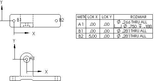

Menedżer właściwości PropertyManager Tabela otworów
Można określić właściwości dla tabeli otworów, takie jak szablony, bazy danych i otwory do uwzględnienia.
Aby określić właściwości dla nowych tabel otworów, należy:
  1. Kliknąć przycisk Tabela otworów (pasek narzędzi Tabela) lub Wstaw, Tabele, Tabela otworów.
  2. Określić właściwości opisane poniżej, a następnie kliknąć przycisk OK .
Szablon tabeli
Należy kliknąć Przeglądaj w poszukiwaniu szablonu , aby wybrać standardowy lub dostosowany szablon. bsp;Opcja ta jest dostępna tylko podczas wstawiania tabeli. Szablony tabeli otworów dostarczone wraz z oprogramowaniem dodają kolumny do formatu domyślnego. Znajdują się one tutaj: katalog_instalacyjny\lang\polish. Standardowe szablony (standard hole table--letters.sldholtbt i standard hole table--numbers.sldholtbt) tworzą kolumny METKA, LOK X, LOK Y i ROZMIAR. Jeden szablon używa metek alfabetycznych a inny używa metek numerycznych. Wszystkie rozmiary oraz metki są wyszczególnione oddzielnie.
Połączone szablony tabeli otworów tworzą kolumny METKA, LOK X, LOK Y i ROZMIAR. Są one różne poprzez łączenie podobnych rozmiarów lub metek alfabetycznych lub metek numerycznych. Szablony to:
  • hole table--sizes combined--letters.sldholtbt
  • hole table--sizes combined--numbers.sldholtbt
  • hole table--tags combined--letters.sldholtbt
  • hole table--tags combined-numbers.sldholtbt
Pozycja tabeli
Przyłącz do punktu zakotwiczenia. Przyłącza określony narożnik do kotwicy tabeli.
Sterowanie alfanumeryczne
Należy określić metki identyfikujące otwory na alfanumeryczne (A, B, C...) lub numeryczne (1, 2, 3...). W przypadku metek alfanumerycznych, przedrostek alfabetyczny oznacza specyficzny rozmiar otworu a numer oznacza wystąpienie. Użyć Zacznij, aby określić początkową literę lub cyfrę.
Odpowiadające notatki w widoku zmieniają się wraz z tabelą.
A, B, C...
1, 2, 3...
Baza pomiarowa
Podczas wstawiania, Początek układu współrzędnych jest gotowy do wyboru wierzchołka. Aby zdefiniować początek układu współrzędnych przy użyciu osi X i osi Y, należy kliknąć Odnośnik kierunku osi X i wybrać poziomą krawędź modelu w obszarze graficznym a następnie kliknąć Odnośnik kierunku osi Y i wybrać pionową krawędź modelu.
Po utworzeniu tabeli, można przeciągnąć bazowy początek układu współrzędnych do innej pozycji lub edytować definicję bazy pomiarowej. Wartości lokalizacji w tabeli zostaną aktualizowane.
Otwory
Należy wybrać krawędzie indywidualnych otworów lub wybrać ścianę modelu, aby uwzględnić wszystkie otwory na ścianie.
Obramowanie
Należy kliknąć Granica pola lub Granica siatki i wybrać z listy odpowiadającą grubość granicy.
Tabela o grubszych granicach pola i siatki:
Następny widok
Opcja ta jest dostępna tylko podczas wstawiania tabeli. Pozwala ona na ustawienie Bazy pomiarowej i Otworów dla innego widoku rysunku. Jedna tabela otworów może zawierać kilka widoków rysunku. Tabela otworów jest dodana z jedną bazą pomiarową dla każdego widoku. Etykiety są takie same dla wszystkich widoków.
