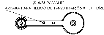

Se você anexar uma chamada de furo a um furo roscado no padrão de polegada ANSI, e as unidades do desenho atual forem em milímetros, o diâmetro da broca e as profundidades do furo serão mencionados em mm, mas a descrição da rosca reterá a designação de tamanho de polegada ANSI. É conveniente substituir a descrição da rosca por outras variáveis na caixa de diálogo Variáveis de chamada.

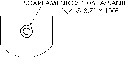

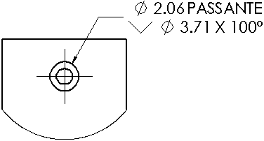

Para usar o arquivo de definição, localize o tipo de furo adequado.
Definição de um furo escareado passante:
COUNTERSINK-THRU=<MOD-DIAM> <hw-thruholedia> <hw-thru>;\
<HOLE-SINK><MOD-DIAM> <hw-csdia> X <hw-csang>
Modifique a definição.
Neste exemplo, o texto C'SINK e um espaço são adicionados antes do símbolo <MOD-DIAM>:
COUNTERSINK-THRU=C'SINK <MOD-DIAM> <hw-thruholedia> <hw-thru>;\
