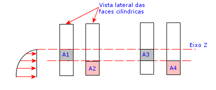

Aplicar cargas de atrito a várias faces
Quando você aplica uma carga de rolamento a múltiplas faces, o software divide a força entre as faces selecionadas com base em suas áreas e locais no espaço médio (F menor ou igual a 180o).
Uma força de rolamento é aplicada às faces cilíndricas, como mostrado esquematicamente na figura. Mantenha em mente que a força de rolamento é aplicada normal à face e que você pode selecionar também arestas circulares de casca. Suponha que as áreas selecionadas sejam A1 = A2 e A3 = A4. A2 receberá mais força por causa da sua localização de intensidade máxima no meio-espaço. De forma semelhante, A4 receberá mais força do que A3. A razão das forças recebidas por A1 e A3 é diretamente proporcional a suas áreas, porque elas ocupam as mesmas posições relativas no meio espaço. O mesmo pode ser dito para A2 e A4.
bsp;
Como ilustrado na figura seguinte, se forem idênticas as áreas selecionadas A1 e A2 e também suas posições relativas em relação ao meio-espaço, a força será dividida igualmente.
