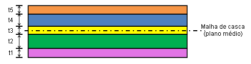

  • Um laminado assimétrico tem uma disposição assimétrica de camadas na superfície média. Esta é a opção de composto mais geral. A ilustração mostra um esquema de um laminado assimétrico com cinco camadas. Cores diferentes representam as diferentes propriedades de material e orientações. A malha da casca é criada no plano médio.

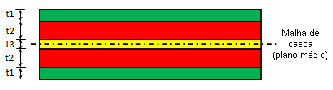

  • Um laminado simétrico tem uma disposição simétrica de camadas (materiais, orientação das camadas e espessura) na superfície média. Isso implica em simetria nas espessuras das camadas, propriedades e orientações do material no plano médio.
