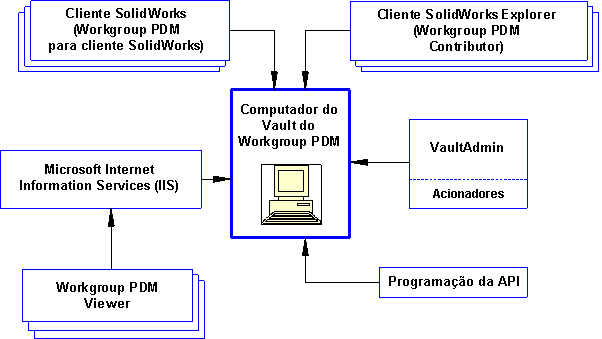

  • Um computador pode conter somente um vault. O diretório do vault não pode ser oculto ou somente para leitura.
Todos os arquivos no vault contêm metadados. Metadados são uma série de arquivos de texto contendo opções do servidor (informações do usuário, esquemas de revisão, etc.) e informações do arquivo (histórico de revisões, proprietário, etc.).
O Workgroup PDM não usa um banco de dados. O Microsoft® Access não é necessário.
  • O vault precisa ter uma Licença do Viewer para usar o Workgroup PDM Viewer.
  • Uma licença para a API do Workgroup PDM é incluída com as licenças do cliente SolidWorks e do SolidWorks Explorer.
  • Os clientes e o VaultAdmin, a API e o Workgroup PDM Viewer podem ser instalados no mesmo computador do vault, ou em outros computadores.
