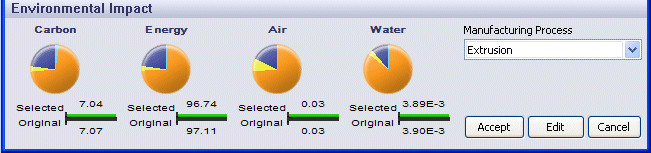

Painel de impacto ambiental
Esse painel fornece resultados em tempo real sobre o impacto dos materiais na caixa de diálogo Localizar material semelhante. Esse painel é semelhante ao painel Impacto ambiental no Painel de Tarefas do Sustainability.
Gráficos de torta e barras de comparação Os gráficos de torta exibem o impacto ambiental do material que você selecionou na lista Materiais semelhantes. As barras comparam o material selecionado (Selecionado) com o material com o qual você iniciou Localizar semelhante (Original).
Processo de manufatura Define o processo de manufatura do material selecionado.
Aceitar Preenche a seção Material do Painel de Tarefas do Sustainability com a Classe e o Nome do material selecionado e fecha a caixa de diálogo Localizar material semelhante.
Editar Limpa a lista de materiais semelhantes e exibe a caixa de critérios de pesquisa predeterminados, permitindo realizar uma nova pesquisa de materiais semelhantes usando diferentes critérios.
Cancelar Fecha a caixa de diálogo Localizar material semelhante.
