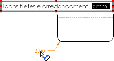

Use notas para adicionar textos e etiquetas aos desenhos.
Uma nota pode ser flutuante ou fixa, podendo ser inserida com uma linha de chamada que aponte para um item (face, aresta ou vértice) no documento. Ela pode conter texto simples, símbolos, texto paramétrico e hiperlinks. A linha de chamada pode ser reta, curva ou com múltiplo desvio.
Alguns itens sobre as notas:
  • Para definir as opções de Nota para o documento atual, clique em Ferramentas > Opções > Propriedades do documento > Anotações > Notas.
  • É possível inserir hiperlinks nas notas.
  • Você pode vincular notas a propriedades específicas da configuração, personalizadas ou do documento.
  • Você pode adicionar balões às notas.
  • É possível inserir anotações nas notas. Ao inserir uma anotação em uma nota, você poderá criar uma anotação nova no PropertyManager de Nota ou selecionar uma existente no desenho.
  • Você pode aplicar bordas a toda a nota ou partes dela.
  • Quando uma nota que contenha uma variável for editada, será possível exibir o nome ou o conteúdo da variável. Clique em Exibir, Variáveis de vínculo de anotação para exibir o nome da variável.
  • É possível redimensionar a caixa delimitadora ao redor de uma nota digitando a nota primeiro e redimensionando a caixa delimitadora ou vice-versa. As caixas delimitadoras são úteis quando se quer que o formato do texto da nota seja adaptado aos limites do bloco de título.
  • Quando você arrastar o texto existente para alinhá-lo com outro texto, o ponteiro mudará para indicar alinhamento à esquerda, alinhamento centralizado ou alinhamento à direita, dependendo de onde a nota foi selecionada. Por exemplo, caso seja selecionado o lado mais à esquerda de uma nota, o ponteiro mudará para alinhamento à esquerda.

Para criar notas:
  1. Clique em Nota na barra de ferramentas Anotação, ou em Inserir, Anotações,Nota.
  2. Defina as opções no PropertyManager de Nota.
  1. Se a nota tiver uma linha de chamada, clique para colocar o ponto de anexação da linha.
  2. Clique novamente para inserir a nota ou clique e arraste uma caixa delimitadora.
  1. Para criar uma caixa delimitadora:
  • Clique em uma caixa delimitadora e a arraste antes de digitar o texto.
- ou -
  • Clique para inserir a nota e arraste as alças para dimensionar a caixa de acordo com a necessidade.
  1. Digite o texto. Pressione Enter para adicionar uma nova linha abaixo da atual.
  1. Defina opções com a barra de ferramentas Formatação.
  1. Clique na área de gráficos fora da nota para concluir a nota.
  2. Com o PropertyManager de Nota ainda aberto, repita as etapas acima para adicionar a quantidade necessária de notas.
  • É possível alterar o texto, as propriedades e a formatação de cada instância da nota.
  • Para adicionar várias linhas de chamada, pressione Ctrl enquanto arrasta a nota e antes de posicioná-la. A nota pára de mover, e uma segunda linha de chamada é exibida. Mantenha a tecla Ctrl pressionada e clique para inserir a linha de chamada. Clique quantas vezes forem necessárias para inserir linhas de chamada adicionais. Solte a tecla Ctrl e clique para inserir a nota.
  • Para alterar o recuo de listas com números e marcadores, clique com o botão direito na nota enquanto estiver no modo de edição e selecione Marcadores e numeração.
  1. Clique em OK .
