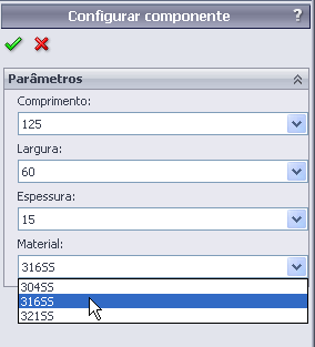

Com um PropertyManager personalizado
Um PropertyManager torna fácil a seleção da configuração adequada quando você insere um componente em uma montagem. Quando você insere o componente, o PropertyManager é aberto e você seleciona uma configuração com base nos parâmetros do modelo. Mais tarde, se você precisar mudar para outra configuração, pode abrir o PropertyManager novamente e selecionar outros parâmetros de modelo.
