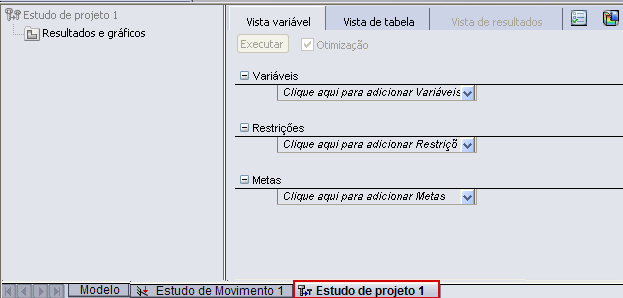

Para criar um estudo de projeto:
  1. Siga um destes procedimentos:
    • Clique em Estudo de Projeto (barra de ferramentas Ferramentas).
    • Clique em Inserir > Estudo de Projeto > Adicionar.
    • Clique com o botão direito na guia de um Estudo de Projeto existente e selecione Criar novo estudo de projeto.
    A guia Estudo de Projeto aparece na base da área de gráficos.
  2. Para definir propriedades como a qualidade do estudo e a pasta de resultados, clique em Opções do Estudo de Projeto .
  3. Defina variáveis usando parâmetros.
  4. Defina restrições usando sensores.
  5. Para estudos de Otimização, defina metas usando sensores.
  6. Siga um destes procedimentos:
    • Para estudos de Avaliação, desmarque Otimização.
    • Para estudos de Otimização marque Otimização.
  7. Clique em Executar.
    Os resultados do estudo são exibidos na guia Vista de resultados.
    Selecione um cenário ou iteração na guia Vista de resultados. Na área de gráficos, o modelo é atualizado com os valores do cenário ou iteração selecionado.
