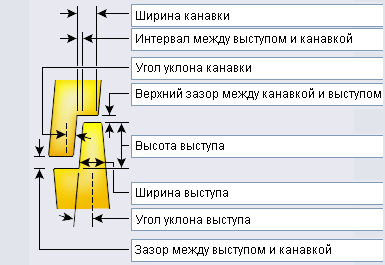

Связь соотнесенных значений Приравнивание следующих значений:
  • Угол наклона выступа и угол наклона канавки
  • Ширина канавки и ширина выступа, а также пространство между выступом и канавкой
