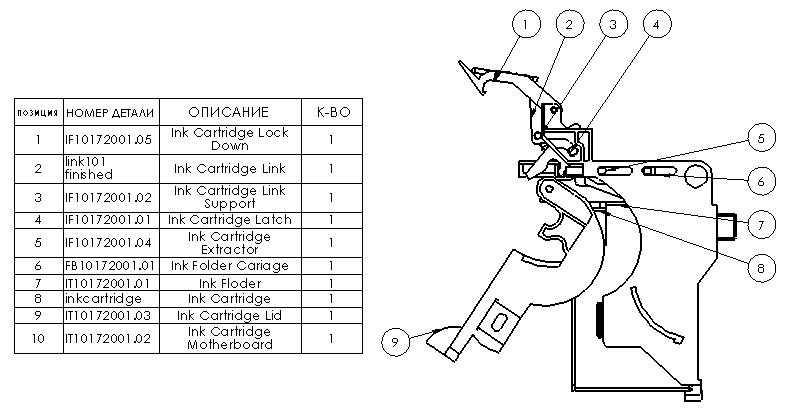

Последовательная нумерация позиций
Чтобы пронумеровать позиции последовательно, сначала вставьте спецификацию.
  1. В чертежном виде выполните один из вариантов:
    • Нажмите кнопку Авто позиция Tool_auto_balloon_annotations.gif (панель инструментов "Примечания") или выберите Вставка > Примечания > Авто позиция.
    • Нажмите кнопку Позиция Tool_balloon_annotations.gif (панель инструментов "Примечания") или выберите Вставка > Примечания > Позиция.
    • Нажмите кнопку Группа позиций Tool_stacked_balloon_annotations.gif (панель инструментов "Примечания") или выберите Вставка > Примечания > Группа позиций.
  2. В менеджере свойств PropertyManager в разделе Номера позиций выберите Последовательный порядок PM_Stacked_Balloon_Order_Sequentially.gif.
  3. Нажмите PM_OK.gif.
В данном примере нумерация позиций будет изменена таким образом, что верхняя левая позиция получает номер 1 и последовательность продолжается в направлении по часовой стрелке до 9. Спецификация обновляется для соответствия измененной последовательности.
