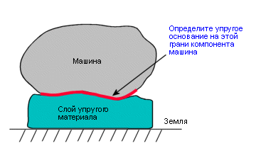

Соединитель - упругое основание
Упругое основание определяет упругое соединение между выбранной гранью детали или сборки и основанием. Этот соединитель устойчив к растяжению и сжатию.
