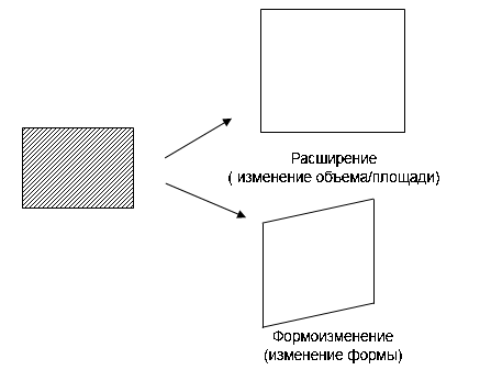

Настоящий критерий учитывает энергию формоизменения, из суммарной энергии деформации, которая накапливается вследствие нагрузки. Энергия формоизменения это составляющая общей энергии деформации, которая побуждает изменение формы. Другая составляющая это энергия расширения, которая побуждает изменение объема (в случае 2D - изменение площади) вследствие нагрузки.
Рисунок иллюстрирует разницу между расширением и формоизменением при нагрузке 2D (двухмерной) модели.
