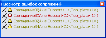

Окно Просмотреть ошибки сопряжений
Окно Просмотреть ошибки сопряжений отображает список всех проблемных сопряжений в сборке.
Для доступа к окну Просмотреть ошибки сопряжений правой кнопкой мыши щелкните компонент, содержащий ошибочное сопряжение, и выберите Просмотреть ошибки сопряжений.
Ошибочные сопряжения обозначены следующим образом:
Предупреждение Сопряжение решено, однако используется для переопределения сборки.
Ошибка Сопряжение не решено.
В графической области компоненты, участвующие в проблемных сопряжениях, слегка прозрачны. Неучаствующие компоненты скрыты.
При выборе сопряжений в окне Просмотреть ошибки сопряжений:
  • Геометрия сопряжений высвечивается.
  • Отображаются обозначения сопряжений. Они помогают визуализировать сопряжения и исправлять ошибки сопряжений.
В условном обозначении можно выбрать Применить сопряжение , чтобы насильственно решить одно сопряжение, что повлечет за собой поломку другого сопряжения. Чтобы определить ошибочное сопряжение, можно применить сопряжения несколько раз.
