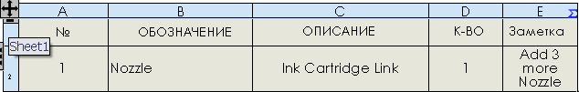

Проверка условий для заполнения таблиц
Можно использовать логический оператор IF (ЕСЛИ) для заполнения таблиц на основе определенных условий. В данном примере заполните столбец комментариев спецификации расчетом, основанным на значении столбца количество.
- Добавьте новый столбец в таблицу и назовите его.
- В таблице выберите ячейку или заголовок столбца и в параметре Тип столбца выберите Уравнение.
- Выберите инструмент Уравнение
- В разделе Функция выберите IF (ЕСЛИ)
- Расположив курсор в скобках, в поле Столбцы выберите К-ВО.
Поле Столбцы содержит список всех столбцов в таблице. Выбор элементов в этом списке позволяет производить расчеты на основе значений столбцов.
Введите строки и заголовки столбцов для завершения определения расчета, чтобы он выглядел следующим образом: IF('К-ВО.'=1;"Добавить "'К-ВО.'+2" еще " 'ОБОЗНАЧЕНИЕ';"Стандарт").
Эта строка проверяет значения в столбце количества. Если количество нулевое или больше, чем 1, отображается строка Стандарт. Если количество равно 1, отображается строка Добавить 3 детали
