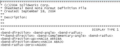

Las líneas de pliegue de chapa metálica se incluyen en un archivo de texto que se encuentran en <directorio de instalación>\lang\<idioma>\bendnoteformat.txt. Este archivo configura el formato de las notas de línea de pliegue.
  • Utilice un editor de texto.
  • Los valores fuera de los paréntesis < > se muestran en el dibujo. Puede modificar estos valores.
  • Los valores dentro de los paréntesis < > son los parámetros que mantienen las características asociadas. Puede modificar estos valores sólo si sigue el formato dentro de los paréntesis.
