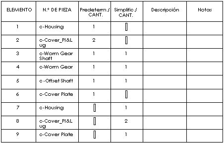

El software no suministra ninguna plantilla para tablas generales.
Las plantillas personalizadas contienen encabezados y formateado, pero no contenido de tablas.
Los PropertyManager de tablas recuerdan la última plantilla utilizada.
