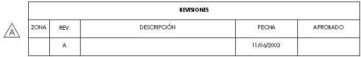

Puede insertar una tabla de revisión (bloque) y los símbolos de revisión relacionados en un dibujo. Puede vincular tablas de revisión a SolidWorks Workgroup PDM.
Inserte una tabla de revisiones en un dibujo para efectuar un seguimiento de las revisiones de un documento, incluidos los símbolos de revisión. Además de las funcionalidades comunes a todas las tablas, se puede seleccionar lo siguiente:
  • Formas de símbolo de revisión
  • Secuencias alfabéticas o numéricas
Los símbolos de revisión crean notas con bordes que están conectadas por propiedades a la tabla de revisión. Se utiliza el número o la letra de revisión actual.
La revisión más reciente también aparece debajo de REV en el extremo inferior derecho de un formato de hoja.
En dibujos con múltiples hojas puede configurar opciones para activar una tabla de revisión sólo en la primera hoja, vincular tablas en todas las hojas o mantener las tablas independientes una de otra.

Para agregar una revisión a la tabla (adición de una fila):
  1. Haga clic con el botón derecho del ratón en la tabla de revisiones y seleccione Revisiones, Agregar revisión.
    Se agrega una revisión a la tabla con la fecha actual. Si ya hay revisiones en la tabla, la nueva aparece debajo de la última revisión e incluye la siguiente letra en la secuencia.
  2. Haga clic para colocar uno o varios símbolos de revisión en el dibujo. Para agregar una línea indicativa, coloque el símbolo en un vértice, una arista o una cara.
    Los símbolos son anotaciones de nota.
