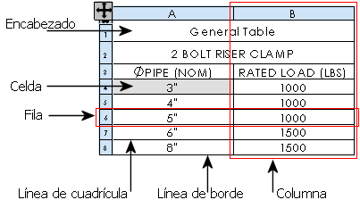

Una tabla está formada por celdas que se orden en filas y columnas. Las celdas contienen texto o datos a los que se puede aplicar formato de forma individual.

También pueden editarse elementos en la mayoría de las tablas:
  • Si se editan los elementos en una tabla, los controles automáticos no los cambian. Para editar el texto, haga doble clic en el texto y edítelo en la pantalla. Aparece el PropertyManager Nota, que le permite formatear el texto además de editarlo.
  • Si el valor de la celda está vinculado paramétricamente a un documento de pieza o ensamblaje, aparece una advertencia indicando que la edición del valor romperá el vínculo. Para restaurar el vínculo en el futuro, elimine el texto definido por el usuario de la celda o haga clic con el botón derecho del ratón en la celda y seleccione Restaurar valor original.
