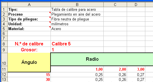

A continuación, se muestra una tabla combinada de calibres/pliegues. En cada número de calibre (espesor), puede seleccionar entre un rango de radios y ángulos.
