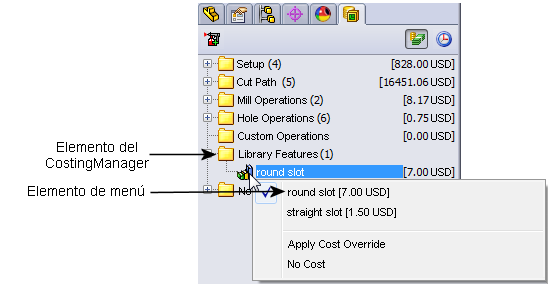

Para editar una operación de chapa metálica en el CostingManager:
  1. Haga clic en un elemento del CostingManager.
  2. Haga clic con el botón derecho del ratón y después seleccione cualquiera de las siguientes opciones. Por ejemplo:
    Elemento del CostingManager Elemento de menú Descripción
    Carpeta Configuración FM_folder.gif Seleccionar coste de configuración Agrega un coste de configuración ya existente a la carpeta Configuración FM_folder.gif.
      Agregar coste de configuración Crea un nuevo coste de configuración en la carpeta Configuración FM_folder.gif llamado Coste de configuración n Costing_Setup_Cost.gif.
    Elementos en la carpeta Configuración FM_folder.gif Eliminar coste de configuración Elimina el elemento de la carpeta Configuración FM_folder.gif
    Elementos en la carpeta Contorno de corte FM_folder.gif Máquinas de corte definidas en la plantilla Establece una herramienta de corte diferente. Por ejemplo, podría tener dos máquinas láser diferentes entre las que elegir.
    Elementos en la carpeta Pliegues FM_folder.gif Máquinas de freno definidas en la plantilla Establece una máquina de freno diferente para crear pliegues en la pieza.
    Elementos en la carpeta Operaciones de biblioteca FM_folder.gif Operaciones de biblioteca definidas en la plantilla Establece una operación de biblioteca diferente en sustitución de la que se ha seleccionado automáticamente.
    Carpeta de Operaciones personalizadas FM_folder.gif Crear operación personalizada Crea una nueva operación personalizada.
    Elementos en la carpeta Operaciones personalizadas FM_folder.gif Editar operación personalizada Edita una nueva operación personalizada.
      Eliminar operación personalizada Elimina el elemento de la carpeta Operaciones personalizadas FM_folder.gif
    Elementos en la carpeta Sin coste asignado FM_folder.gif Operaciones de biblioteca definidas en la plantilla Asigna el elemento como operación de biblioteca.
