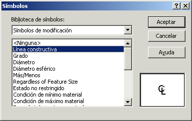

SolidWorks tiene una biblioteca de símbolos (para expresar notaciones como grados, profundidad, etc.). Para acceder a la biblioteca, en el PropertyManager Valor de cota, haga clic en Más símbolos en Texto de cota. Las bibliotecas de símbolos para varias anotaciones, como Notas, Símbolos de tolerancia geométrica, Símbolos de acabado superficial, Símbolos de soldadura, etc. también están disponibles en los PropertyManagers.
Botones de símbolos del PropertyManager Valor de cota
Algunos símbolos de la biblioteca Modificar símbolos
Biblioteca de Símbolos de taladro completa
