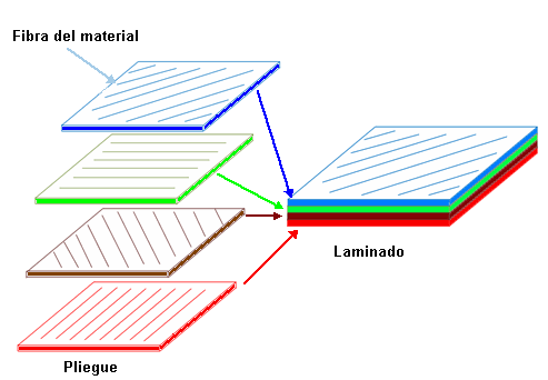

Los laminados suelen aplicarse con pliegues de distintas orientaciones. Los laminados se apilan con pliegues de distintas orientaciones cuando es necesario optimizar la capacidad para soportar cargas en distintas direcciones. Este apilamiento es necesario ya que los laminados están sujetos a condiciones de carga externas complejas
Nota: Los laminados unidireccionales (misma orientación de materiales en los diferentes pliegues) suelen ser adecuados para soportar cargas en una dirección. Suelen ser débiles en la dirección transversal a la orientación del pliegue.
