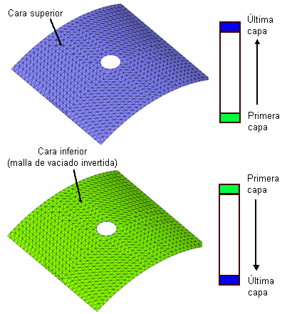

Secuencia de apilamiento de pliegues
El programa coloca el primer pliegue en la cara inferior del vaciado y el último pliegue en la cara superior del vaciado. La inversión de la malla revierte la secuencia de apilamiento. En las siguientes imágenes la cara inferior aparece en verde (el color predeterminado es naranja).
NOTA: Para laminados asimétricos, la inversión de la secuencia genera distintos resultados, mientras que para los laminados simétricos la inversión de la secuencia no cambia el resultado.
Para los laminados asimétricos, antes ejecutar el análisis asegúrese de que la dirección de apilamiento es coherente en todas las caras y los vaciados.
Dirección de apilamiento para los modelos con varias caras y/o vaciados (el color naranja representa la cara inferior del vaciado):
Dirección de apilamiento incoherente en las caras
Dirección de apilamiento coherente en cada cara
En los elementos de vaciado de los modelos se invierten para algunas caras con el fin de que la dirección de apilamiento sea coherente en cada cara.
