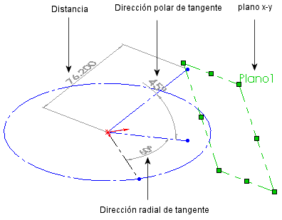

Parámetros
Coloca el plano en espacio 3D basándose en ángulos y coordenadas.
Distancia. Visualiza la distancia del plano desde el origen del croquis a lo largo de la dirección X, Y o Z.
Dirección radial de tangente. Controla el ángulo entre la proyección de la normal en el plano x-y y en la dirección X.
Dirección polar de tangente. Controla el ángulo entre la normal y su proyección en el plano x-y.
