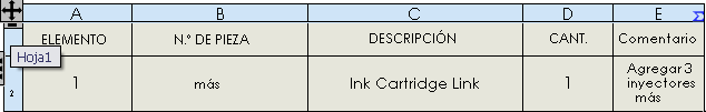

Puede utilizar el valor lógico IF para rellenar entradas en una tabla que se basen en una condición de prueba. En este ejemplo, rellene una columna de comentario de una LDM con un valor calculado basado en el valor de la columna de cantidad.

Introduzca cadenas y encabezados de columna para finalizar la definición del cálculo para que muestre: IF('CANT.'=1;"Agregar "'CANT.'+2" más " 'N.º DE PIEZA';"Estándar").
Esta cadena prueba los valores de la columna de cantidad. Si la cantidad es nula o mayor que uno, entonces se muestra la cadena Estándar. Si la cantidad es uno, se muestra la cadena Agregar 3 piezas más.
