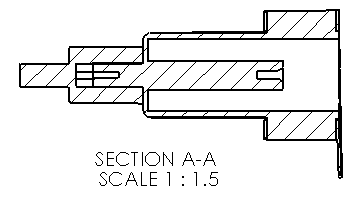

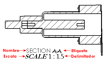

Personalización de las fuentes de las etiquetas de vista de sección
En las propiedades de documento de un dibujo puede establecer la fuente de cada una de las cuatro áreas de una etiqueta de vista de sección, es decir, las áreas de nombre, etiqueta, escala y delimitador.
