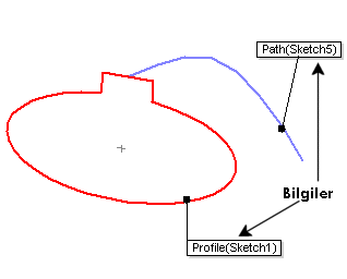

Bilgiler
Bilgiler, belli araçları kullandığınızda grafik alanında görünen metinli kutulardır. Bilgiler, farklı objeler arasında kolayca ayrım yapmanıza yardımcı olur. Örneğin, bu bilgiler süpürme profili ve süpürme yolunu gösterir. Bu bilgileri yeniden konumlandırmak için sürükleyebilirsiniz ancak, referansta bulundukları objelerin herhangi bir özelliğini değiştirmek için kullanamazsınız.
Pah bilgileri gibi bazı bilgilerde objenin boyutunu düzenlemek için değiştirebileceğiniz rakamlar görüntülenir.
Bu örnekte, bilgiyi grafik alanında düzenleyebilirsiniz.

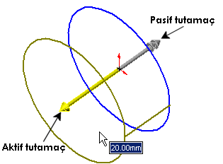

Tutamaçlar
Tutamaçlar, grafik alanından çıkmadan belli parametrelere dinamik olarak tıklamanıza, bunları taşımanıza ve ayarlamanıza imkan sağlar. Tutamaç rengi, Araçlar, Seçenekler, Sistem Seçenekleri, Renkler altında, Sistem renkleri kutusundan ayarlanır. Etkin tutamaçlar Vurgu rengindedir. Etkin olmayan tutamaçlar Etkin Olmayan Objelerin rengindedir.
Tutamaçlar ekstrüzyonların uzunluğunu kapsar. Tutamacı istediğiniz ekstrüzyon derinliğine sürüklediğinizde tutamaç o uzunluğu kapsar.
İmleci de (tutamaç yerine) istediğiniz ekstrüzyon derinliğine sürükleyebilirsiniz. Tutamaca tıklayın ve imleci herhangi bir yönde sürükleyin.
Tutamacın hangi yöne uygulandığını görmenize yardımcı olmak için tutamacın birinde bir ok başı diğerindeyse iki ok başı bulunur.
