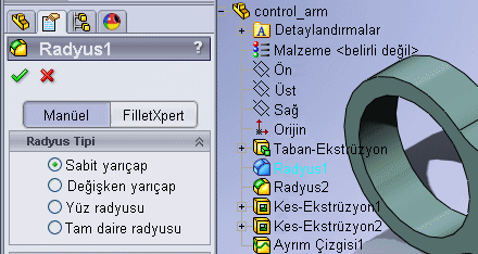

FeatureManager® Tasarım Ağacı
Unsurların isimleri, sıralarını değiştirmediğiniz sürece, FeatureManager tasarım ağacında oluşturulma sıralarına göre yukarıdan aşağıya gösterilir. (Unsurlar parçaların bileşenleri olarak düşünülebilir)

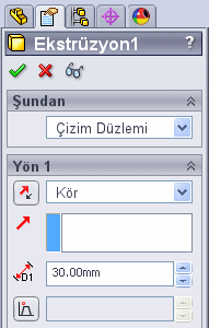

PropertyManager'da ayarlayın
SolidWorks'teki pek çok çizim, unsur ve teknik resim aracı sol panelde bir PropertyManager açarlar. PropertyManager öğenin veya unsurun özelliklerini göstererek, grafik alanını bir iletişim kutusu ile kaplamadan bu özellikleri değiştirebilmenizi sağlar.

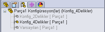

ConfigurationManager
ConfigurationManager, parçaların ve montajların birden çok konfigürasyonunu oluşturmak, seçmek ve görüntülemek için bir araçtır.
