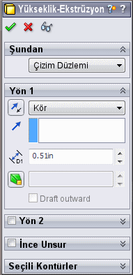

PropertyManager'a Genel Bakış
PropertyManager, grafik alanının solundaki panelde bulunan PropertyManager sekmesinde
görünür. PropertyManager'da tanımlanan objeleri veya komutları seçtiğinizde açılır. Araçlar, Seçenekler, Sistem Seçenekleri, Genel seçeneğinden başka durumlarda da açılıp açılmayacağını belirleyebilirsiniz.
Tamam. Seçimleri kabul eder, komutu çalıştırır ve PropertyManager'ı kapatır.
İptal. Seçimleri yok sayar ve PropertyManager'ı kapatır.
Önizleme. Unsurun bir önizlemesini görüntüler.
Yardım İlgili yardım başlığını açar.
Görünür Tut. PropertyManager'ı açık iliştirir.
Geri. Önceki adıma geri döner.
İleri. Sonraki adıma ilerler.
Geri Al. Önceki işlemi geri alır.
Mesaj
. Sizi sonraki adıma yönlendiren, genellikle sonraki adımı uygulamak için çeşitli yollar listelenen bir metin kutusu.
Kutuları Grupla. Genişletilebilen
veya daraltılabilen
ilgili düğmelerin, liste kutularının ve seçim kutularının bir grup başlığı (örneğin Yön 1) altında toplanması.
