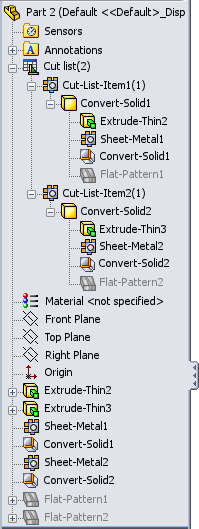

Çok gövdeli bir sac levha parçasının unsurlarına ana FeatureManager tasarım ağacından veya ağacın en üstüne eklenen bir kesim listesinden erişebilirsiniz. Unsurlar her ikisinde de izlenir.
Çok gövdeli parçayı oluşturmak için eklediğiniz unsurlar, kesim listesinde ayrı ayrı ve ana unsur ağacında yeni unsurlar olarak temsil edilir.
Örneği, sac levha gövdeleri eklemek için bir çok gövdeli parçayı Sac Levhaya Dönüştür'ü kullanarak oluşturduğunuzda, Katıya Dönüştür unsurları oluşturuldukça unsur ağacına eklenir ve gövdelerin temsilleri kesim listesine eklenir.
Kesim listesinde:
  • Her gövdenin kendi sac levha tanımı vardır.
    Gövde, kendisine son eklenen unsurla adlandırılır.
  • Unsurlara erişmek ve unsurları düzenlemek için gövdenin temsilini genişletin.
    Bir unsuru çizimini görmek için genişletemezsiniz, ancak unsura sağ tıklayarak ve Çizimi Düzenle'ye tıklayarak çizimi düzenleyebilirsiniz.
  • Her gövdeye kendi malzeme tanımını vermek ve seçilen gövdeyi izole etmek veya yassılaştırmak için sağ tıklama menüsünü kullanabilirsiniz.
  • Gövdeye özgü bir yassı çoğaltma, unsur listesi ağacının altında görünür.
Ana unsur ağacında:
  • Çok gövdeli parçayı oluşturmakta kullanılan tüm unsurlar, oluşturuldukları sırayla görüntülenir.
  • Unsurları, ana unsur ağacından veya kesim listesinden düzenleyebilirsiniz.
  • FeatureManager tasarım ağacı, çok gövdeli parçadaki her gövde için ayrı bir yassı çoğaltma unsuruyla biter.
  • Bir parçaya gövdeler eklemek için Parça Ekle'yi kullanırsanız, gövdelerin kesim listesine eklenen temsillerine ek olarak, her yeni gövde için ana unsur ağacında bir düğüm eklenir.
