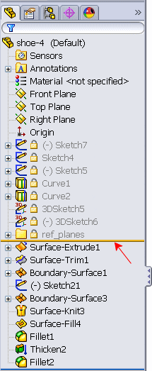

Unsurları dondurmak için dondurma çubuğunu sürüklersiniz.
  1. İmleci dondurma çubuğunun üzerine taşıyın.
    İmleç FRZ_freeze_pointer.gif olarak değişir.
  2. Dondurma çubuğunu ref_planes aşağısına sürükleyin FM_folder.gif.
    Dondurma çubuğu, ağacın en üstünde iken bir unsuru da sağ tıklayabilir ve bu unsuru ve FeatureManager tasarım ağacında bu unsurun üzerindeki tüm unsurları dondurmak için Dondur'u tıklayın.
    Dondurma çubuğunun üzerindeki unsurlar dondurulur. Bu unsurları düzenleyemezsiniz ve bunlar model yeniden oluşturulurken hariç tutulur. Dondurulmuş unsurlar bir simge ile FM_freeze.gif ve gri renkli metinle gösterilir.
