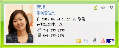

用户弹出窗口在 Windows Explorer 中以及 Enterprise PDM 库的 SolidWorks 视图中可见。
要在 Windows Explorer 中查看用户弹出窗口,请执行下列操作:
随即出现一个窗口,其中包括有关检出文件的用户的信息。
将在卡上提供特定于用户的下列信息,具体取决于向用户的属性添加了多少信息以及如何配置网络:
