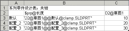

    1. 对于自定义属性的每个列,以 $prp@属性将列标号;例如,$prp@长度
    2. 在每个列,以"名称@@配置@模型"形式键入属性变量名;例如,"D2@草图1@@默认@box.SLDPRT"
包括引号并留意文件扩展名(.SLDPRT)为大写。
要包括引号,在表达式前键入单引号 (')。例如,为表达式
"D2@草图1@@默认@box.SLDPRT" 键入
'"D2@草图1@@默认@box.SLDPRT" 以出现在表格中。

指定自定义属性的系列零件设计表范例:
