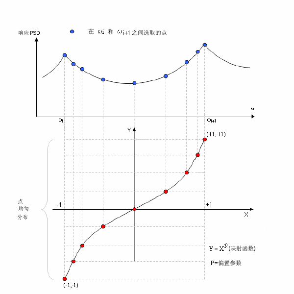

下图说明频率的分布情况,其中为无规则振动算例进行了求解。
正规化的映射函数为 Y = XP,其中:
P = 偏置参数(功率)。
Y = 使用请求的频率点数在 -1 和 1 之间统一比例缩放。
X = 已正规化,使 -1 对应于 w1、+1 对应于 wi+1
