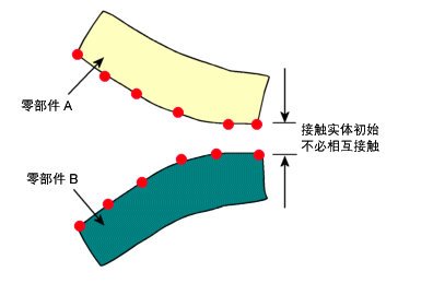

  • 不要求面最初是接触的。
  • 不要求源面和目标面间的网格兼容。
  • 允许将顶点、边线和面作为组 1 实体。
  • 此接触公式可用于静态算例、非线性算例和热力算例的无穿透接触类型。对于静态算例和非线性算例,此接触类型可防止源面和目标面间发生干涉,但允许它们移离对方以形成缝隙。对于热力问题,您可以使用热阻选项。
  • 尽管一般而言,曲面到曲面接触的精度更高,但如果两个面间的接触区域变得非常小或缩小为线或点,则使用节到曲面选项可获得精度更高的结果。
  • 图中所示为两个具有不兼容网格的面的可能变形。

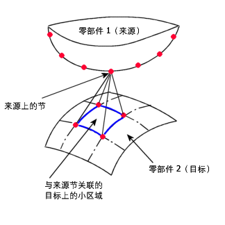

  • 对于源上的每个节,该软件会在目标上指派一个或多个单元面
:程序为源和目标面在内部选择备选物。使用相触面组 PropertyManager 中的组 1 组 2 定义它们。
